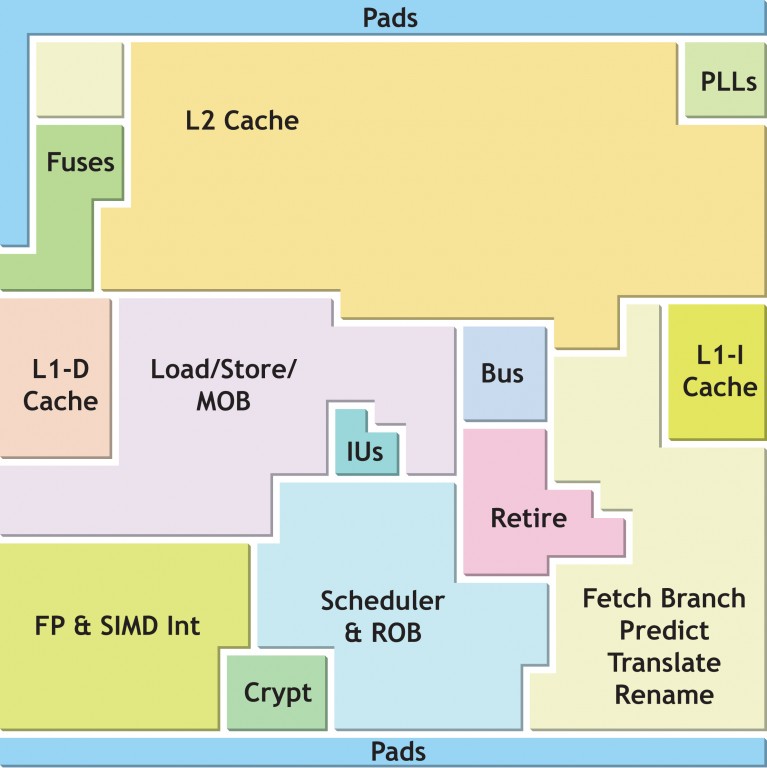

Isaiah - VIAs neue x86-CPU-Architektur geht an den Start
« Antwort #95 am: 24 Januar, 2008, 20:36 »
Mehr Geschwindigkeit, mehr Features als der VIA C7 - aber ähnlich sparsam
Mit seiner in den letzten vier Jahren entwickelten neuen Prozessorarchitektur "Isaiah" will VIA bei etwa gleichem Energieverbrauch das doppelte bis vierfache an Rechenleistung bieten wie mit den aktuellen und als eher langsam geltenden VIA C7-CPUs. Das ist auch nötig, denn AMD und Intel haben längst selbst attraktive Stromspar-CPUs im Angebot.
VIA sieht den Isaiah gut gerüstet für den Einsatz in Desktop-PCs, Notebooks und vor allem in Ultra-kompakten Mobilrechnern wie UMPCs. Für das Chip-Design war wieder VIAs Tochterunternehmen Centaur Technology verantwortlich.
Isaiah besitzt eine super-skalare spekulative Out-of-Order-Mikroarchitektur, verfügt über einen 64-Bit-Befehlssatz, Macro-Fusion- und Micro-Fusion-Funktionen, eine neue entwickelte Sprung-Vorhersage und eine SSE-kompatiblen Multimedia-Recheneinheit und eine neue Virtuelle-Maschine-Architektur.
Im Bereich Multimedia soll Isaiah mit einer der schnellsten x86-Fließkomma-Einheiten (FPU) aufwarten: Sie kann laut VIA vier Fließkomma-Additionen und –Multiplikationen pro Takt ausführen. Auch von einer Unterstützung für "den neuen SSE-Befehlssatz" ist die Rede, womit Intels SSE4 gemeint sein dürfte.
Mit dabei ist VIAs bekannte PadLock-Engine für Verschlüsselungs-Berechnungen - dazu zählen ein Zufallszahlen-Generator (RNG), eine AES-Verschlüsselungs-Einheit, SHA-1-und SHA-256-Hashing sowie ein neuer Ausführ-Modus mit Eigenschaften eines abgesicherten on-Chip Speicherbereiches und verschlüsselter Befehls-Verarbeitung.
Dazu kommen ein laut VIA hoch-effizientes Cache Sub-System mit zwei 64-KByte-L1-Caches und 1 MByte exklusiver L2 Cache mit 16-Wege-Assoziativität für eine effektivere Speicher-Ausnutzung. Dennoch soll die in 65-nm-Technik gefertigte erste Generation der Isaiah-CPUs pin-kompatibel zu VIAs C7-CPUs (90 nm) sein und Systemherstellern eine leichte Integration in bestehende Produkt-Designs ermöglichen - und ihnen zu deutlich mehr Leistung verhelfen.
Die Schrumpfung der Strukturbreiten soll auch bei VIAs Isaiah zu einer verbesserten Energie-Effizienz führen. Kombiniert mit den überarbeiteten Stromspar- und Abwärme-Management-Funktionen des Isaiah will VIA das "beste Rechenleistung pro Watt Verhältnis" im Markt bieten. Dabei hilft auch VIAs mehr Abstufungen kennende Stromspartechnik, Mechanismen zum Untertakten oder Übertakten des Prozessors abhängig von der Chip-Temperatur sowie ein neuer Stromsparmodus "C6", bei dem die Cache-Speicher ausgeschaltet werden.
Isaiah ist für Taktfrequenzen von anfangs bis zu 2 GHz und einen Front-Side-Bus (FSB) von 800 bis 1333 MHz ausgelegt.
Der Hersteller hofft nicht nur bei der Grüne-IT-Welle wieder eine größere Rolle spielen zu können, sondern auch bei leisen, kompakten und leichten Systemen. Konkret genannt werden Desktop-PCs, Media-Center-Systeme, ultra-flache, leichte Notebooks und Subnotebooks - alles Bereiche in denen Intel gerade die Nase vorn hat und in denen die älteren C7-Prozessoren mit ihrer geringen Multimedia-Leistung an ihre Grenzen stoßen.
"Heute ist ein aufregender Tag für jeden bei Centaur" so Centaur-Chef Glenn Henry, der in einem von VIA in YouTube veröffentlichten Video auch die Besonderheiten von Isaiah erklärt. "Mit einem Team von weniger als einhundert Spitzenklasse-Ingenieuren haben wir aus dem Nichts die weltweit Energie-effizienteste x86 Prozessor Architektur mit State-of-the-Art Features, hervorragender Rechenleistung und flexibler Skalierbarkeit für die Zukunft geschaffen."
VIA-Gründer und -Chef Wenchi Chen beschreibt die Isaiah-Architektur als Ergänzung der C7-Prozessoren, diese werden also weiter angeboten. Zudem sei Isaiah eine Möglichkeit, VIAs "wachsende Präsenz im globalen x86-Markt weiter auszubauen".
Die Auslieferung der ersten Isaiah-basierten VIA-CPUs soll im ersten Halbjahr 2008 starten. Konkrete Modelle wurden aber noch nicht angekündigt - wohl aber, dass es schon Ideen zur weiteren Optimierung der neuen Architektur gibt.
Quelle : www.golem.de
